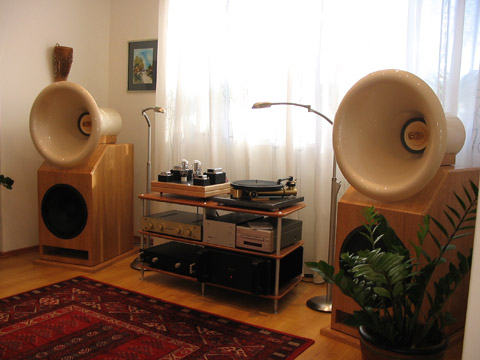

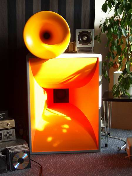

Der Dominic hat seine Hörner mit den AER-Breitbändern wieder verkauft und jetzt den Vifa-Koax am Laufen. Das eine Bild könnte aber direkt bei ihm sein.

wie CR ja schon anmerkte hatte ich BREITBANDHÖRNER mit einem AER MD 3 darin. Auch habe ich den FOSTEX darin getestet gehabt. Das HORN von BD Design ist optimiert für den AER, das sieht man auch, ich hatte das 200er Horn und es läuft ab 200 Hz mit vollem Pegel.
Der Nachteil sind die Resonanzen/Wellen die sich im HORNMUND bilden, damit muß jedes Horn kämpfen.
BD geht hier den weg mit einer sehr ausgefallenen Konstruktion des Phasepluges + Crown diese zu BESÄNFTIGEN.
Der nachteil ist es entstehen andere. Diese kann man auch etwas bekämpfen.
Das HORN mit so nem AER macht ne IRRE Dynamik und nen KNALLENDEN Mittelton. Leider rächt sich der gewonnen Vorteil ( Schalldruckgewinn durch die HORNFORM ) mit einer BRUTALEN SWEEP SPOT Schalldruckabgabe und eben Überwerfungen im Frequenzgang. Der AER z.b. ist eh oben raus schon etwas LAUT und das HORN mit PLUG gibt da nochmal gas bei 10 K, das BEAMT etwas arg. Ich habe da viel getestet , gemacht und getan, aber gegen eine wirklich gute HT konstruktion hat das Horn leider keine Chance.
Mir persöhnlich gefällt das Coax welches ich habe in Sachen Natürlichkeit, leichtigkeit, ausgewogenheit um WELTEN besser als das HORN. Die Dynamik und der Wirkungsgrad ( 109 db !!! , wurde auch gemessen von mir und Gerd Lommersum! ) sind BRUTAL, SEHR BRUTAL! Mit 2*Single Ended 10 W fällt Dir das Gebiss raus :hammer:
ANHÖHREN, DANN MEINUNG BILDEN!

vielen Dank für die Veröffentlichung meiner Bilder.
Zwischenzeitlich sind auch noch Hörner im Bau für den Betrieb von reinen 1" Horntreibern und in der weiteren Planung ist ein Basshorn mit einem Tractrixhorn (sphärisches Kugelwellenhorn)im Zentrum des Basshorns.
Für mich wird dies wahrscheinlich das Ende der berühmten Suche sein.
Wer meine Hörner aus Holz nachbauen möchte, wende sich bitte an mich, ich stehe gerne mit Rat zur Hilfe. Allerdings erkläre ich mich für spätere Narben im Gesicht des Erbauers nicht verantwortlich.
