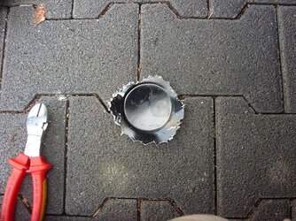

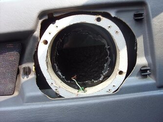

so hier mal zwei bilder von der aktion. hatte zu der zeit meine erste testversion von lsp.-ringen noch verbaut die ich als schablone benutzt hab um später schön am innenrand entlang zu schleifen- hat gut funktioniert. heute schmücken mpx-ringe meine tür.
hab im grunde alles mit nem 5er bohrer gemacht. also von loch zu loch immer nen millimeter oder zwei platz gelassen und anschließend das ganze mit nem 10er aufgebohrt. danach eben in den baumarkt und nen topfschleifer besorgt. muss aber aus sinter sein. gibt noch welche mit so schleifpapier dran.. sind scheisse, dauert zu lange. also aufsatz an die bohrmaschine und los.. man kan halt auf kleinem raum damit arbeiten, ging gut. am besten ist man legt sich bei den schleifarbeiten nen magnet oder so in die nähe des geschehens... die späne fangen sonst nämlich irgendwo in der tür an zu rosten.. und das will ja keiner ..

Prinzipiell würde ich immer die Blechschere bevorziehen, da trotz abdecken oder abkleben immer wieder Späne in die Türe fallen. Wenn die Türe gut Hohlraumversiegelt ist bleiben sie dann dort hängen und rosten vor sich hin.

bei mir ging es leider nicht anders ...war nen tiefgezogenes blech was teilweise doppelwandig war und mit "buckler" punten versehen war.. also bohren :wall:
