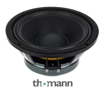

Nein, die Frage ist: "Welcher Treiber spielt in dem gegebenen Volumen vernünftig?"
Das fragst Du ja auch im Eingangspost. Dem Treiber ist es egal, ob er unter'm Sitz zu wenig Volumen hat und kacke klingt, oder ob er in der Tür zu wenig Volumen hat und kacke klingt.
Daher könnte meine Recherche da für Dich ganz hilfreich sein, da geht es erst mal um den passenden Treiber für ~ 10 L.
Bin mittlerweile am überlegen ob ich das ganze mit einem 10er im BR umsetze.
Da ist die Frage wie weit das nervt wenn einem nen BR-Rohr die ganze zeit an die Beine hustet...
Den B&C kenne ich nicht.
Ein PA- 25er im BR wird pegeltechnisch wohl kaum zu toppen sein.
Das BR-Rohr kannst du nach unten ausführen.
Und freundlich grüßt
der Simon​
Du musst nur schauen, dass du das Volumen auch zusammen bekommst.
20 Liter Netto sollten es schon sein. Plus 2-3 l für den Speaker, plus ca. 3 l für den Port.
