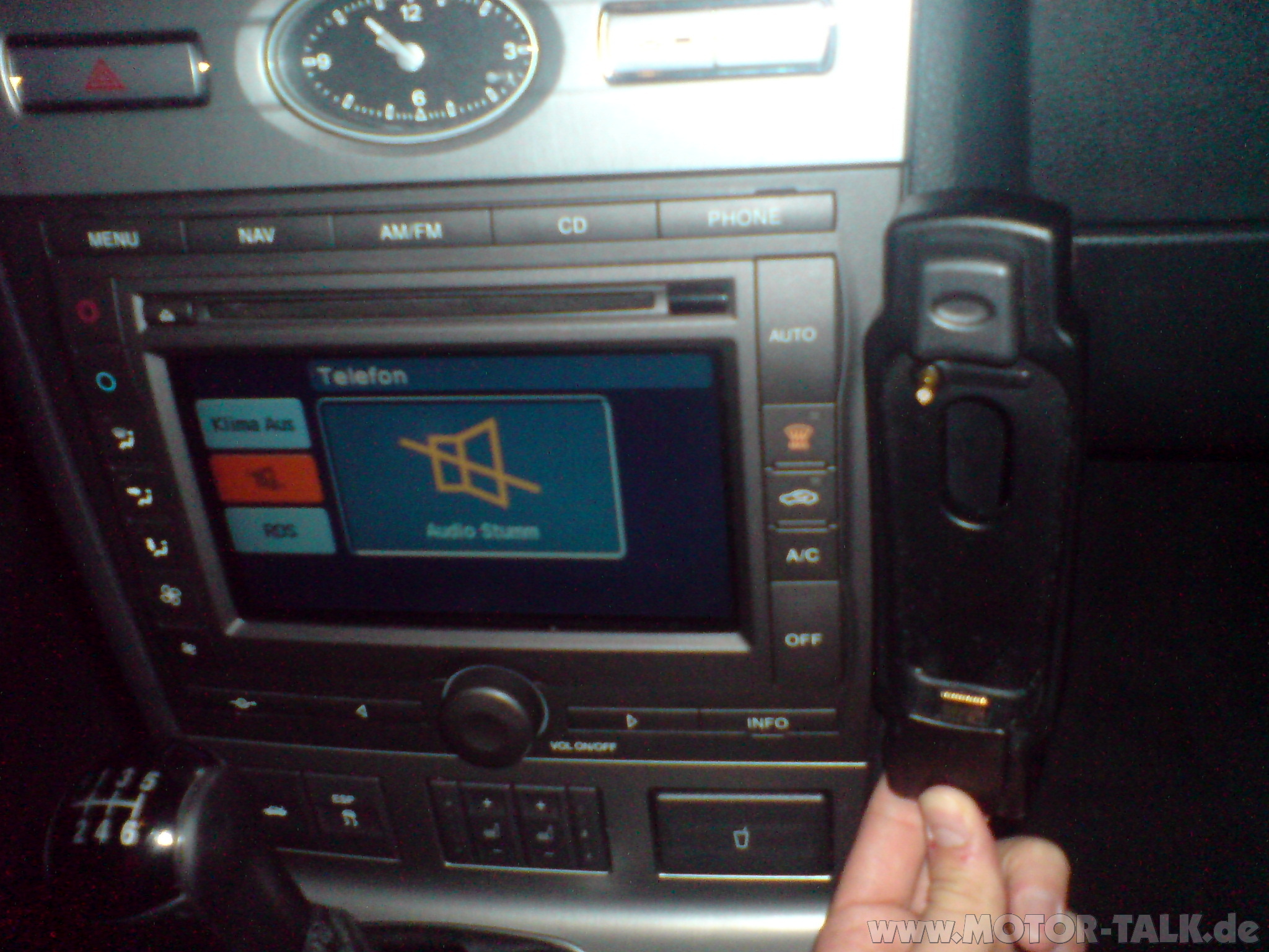

Im Mondeo steckt ein Denso Touchscreen Navi drin.
Der Verkauf der Komponenten aus dem Cougar geht recht schleppend voran. Verschleudern will ich nichts. Daher die Überlegung, das Radio und den Prozessor in den Mondeo einzubauen.
Das Denso kann ich nicht einfach so ausbauen. Damit wird auch die Klimaanlage gesteuert. Gibts ne Möglichkeit, zusätzlich ein Radio unauffällig einzubauen (Mittelkonsole, Handschuhfach..?)
Oder sollte man doch besser das Denso ausbauen und komplett umrüsten (separates Klimabedienteil)
Hat da schon jemand Erfahrungen mit gemacht?

Also zur Zeit siehts so aus:
Die Klimasteuerung gibts auch einzeln. Ich brauch die fürs Facelift mit Klimaautomatic. Da gibts etliche Verschiedene.
Die werd ich mir jetzt erst mal besorgen.....
und dann hab ich jede Menge Platz fürs Radio und RUX :D

Was ist wenn die die Uhr opferst und die Schalter für Warnblink USA verlegst?
Dürfte doch passt oder nicht?

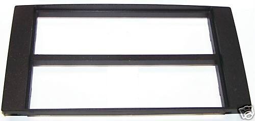

für meinen C-Max gibts auch Blenden wo gleich 2 1-DIN Öffnungen drin sind.
Musst mal schauen, obs das auch fürn Mondeo gibt.
Grüsse
muß nicht unbedingt passen,
würde beim verkäufer mal anfragen! mir ist so als ob die mittelkonsole des mondeos anders geformt war/ist im vergleich zum c max.
wenn dieses aber passen sollte ideal ;)

die C-Max Blende passt nicht direkt in den Mondeo, der hat ne schräg zulaufende Mittelkonsole.

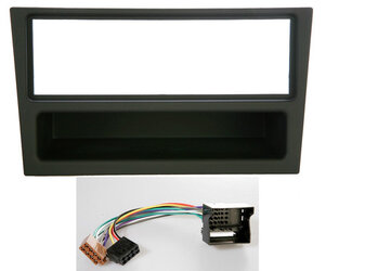

Ich hab gerade mal geschaut, aber fürn Mondeo nur einen Rahmen für 1-DIN + festes Ablagefach gefunden.

Das Radio kommt definitiv in die Mittelkonsole. Ob das Bedienteil RUX da auch hinkommt steht noch nicht fest. Evtl. bau ich das in die Mittelarmlehne oder ins Sonnenbrillenfach im Dachhimmel. Also evtl reicht der 1 DIN Schacht mit dem kleinen Fach drunter.
