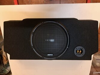

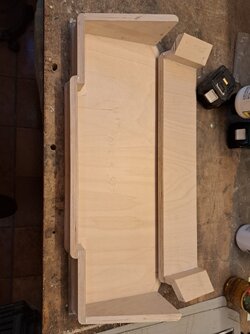

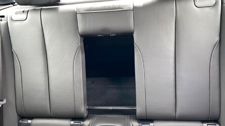

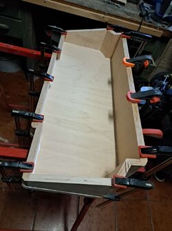

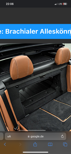

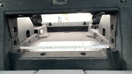

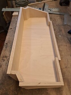

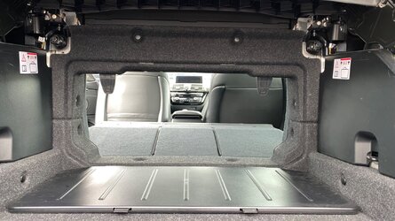

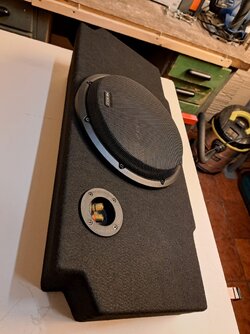

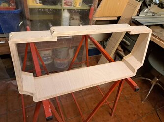

Für Interessierte noch Fotos von der Einbausituation des Rearsubwoofers.
Das Gehäuse ist eine Sonderanfertigung.
