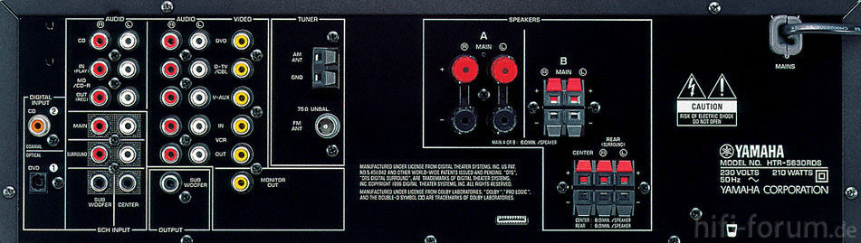

Was wäre bei folgenden Komponenten die optimale Verbindung?
TV: alte Röhre (muss noch durchhalten) mit 2 Scart-Anschlüssen
Sat-Reciver: Skymaster RX7 mit einem Scart, je einmal L/R und einem SPDIF
DVD: Yamaha DVD S-657
Verstärkung: Yamaha HTR-5630RDS
Front-LS: 2 Cyburgs Needles mit Visaton
Sub: Aktiv-Brüll-Würfel ausm Desktop-System zum austesten
Auch wenn es (vielleicht) nicht reinpasst, aber ich versteh (unter anderem :ugly: ) nicht, warum überhaupt die Möglichkeit besteht, Video-Signale an einen Audioverstärker zu schicken und nicht direckt an einen Display/Bildschirm/Fernseher :kopfkratz:
Und wozu die LS-Ausgänge beim Verstärker in "Main A" und "Main B" aufteilen? Noch ein Punkt wo ich an der BDA scheitere.
Schau mal nach Zahl der Eingänge deines TV und des Verstärkers, dann hast du die Antwort. ;)

Dann geht das Videosignal nachher über den Monitor-Out (S-Video) weiter zu nem TV (mit passendem Eingang?) ?...
In der Regel ist das so. Beim Verstärker musst du dann nur die Quellen wechseln und hast Bild und Ton.
Ja.
Du kannst den Verstärker (AVR) somit als Verteiler nutzen, bsp, du hast (übertrieben gesagt) einen Blu Ray Player, einen DVD Player, TV Receiver, Kabel Receiver etc pp.
Also zig Geräte, aber dein TV nur zwei Eingänge.
Dann kannst du die alle an den AVR klemmen und an diesem die einzelnen quellen umschalten.
Hat deine olle Röhre auch einen gelben (video) Anschluss?
Wenn ja, würde ich mit allen Geräten erstmal auf den AVR und dann an den TV gehen.
Wenn nicht dann würde ich mir so einen Adapter von Scart auf Audio und Video besorgen.

Geht als solch Adapter Scart-cinch auch das Teil von einer PS2? Sowas hab ich hier noch rumfliegen und die Signalrichtung müsste ja auch stimmen.

Ja klar sollte das gehen.
Ist doch derselbe Adapter ;)
