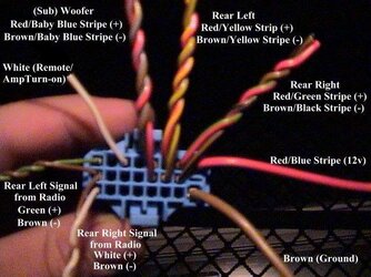

Ich bin seit 1 Woche besitzer eines neuen Seat Exeo ST und würde gerne meine Anlage nach und nach verbauen.
Die Anlage soll Später 3 Wege front + Subwoofer beinhalten.
Jetzt habe ich schon einen Serienverstärker in der Seitenverkleidung im Kofferraum, so wie beim A4.
Laut Internet kommen am Verstärker schon 2 Kanale als Cinch an, natürlich aber ohne Cinchstecker. (siehe Bild)
Ist es möglich, da das Originale Radio bleiben soll, das der Bitone aus diesen beiden Kanälen 8 Kanäle macht?
Und wenn ja wie fällt das ergebnis Klangtechnisch aus?
Bin für jede Hilfe Dankbar.
