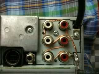

Hatte mal fast dasselbe. Masse vom Subwoofer Cinch Pre out war durch.
quick-and-dirty Lösung: HU ausbauen und hinten die funktionierende Cinchmasse vom Frontsystem mit der defekten Cinchmasse vom Subwoofer verbinden.
So in etwa
Wenn das Problem damit behoben ist, ein paar Lötpunkte setzen damit das Kabel auch dort bleibt wo es ist. Quick and dirty :ugly:
Boa welcher 90 's Style ist das den:lolschild:
Das ist sowas von ... Das es fast schon wieder Cool ist:lolschild: Dazu aber wirklich sehr sehr Dirty:taetschel:
Das Bild ist von Google. Ich habe meins damals reparieren lassen weil noch Garantie drauf war. Aber es funktioniert tatsächlich. Selbst getestet :taetschel:
