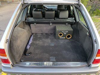

Aktuell habe ich bei mir im S124 E280 T-Modell ein Blaupunkt SQR verbaut und im Anschluss folgt eine Mosconi Pico 6/8 DSP.
Im Armaturenbrett (mit Schafwolle ausgepolstert) sitzen Coaxiallautsprecher (von Audio System), bei dem der Hochtöner (gegen Gladen) getauscht und die Frequenzweiche optimiert wurde mit Teilen von Mundorf. Hecklautsprecher in den Türen werden über den DSP Verstärker mit versorgt, sind aber noch die originalen LS.
Im Kofferraum sitz eine kleine BR Kiste von Syrincs mit 2x16er drin...
Klingt genial, macht eine klasse Bühne und die Woofer machen schon richtig Laune
Gesamtpreis lag bei ca. 1.500Euro mit dem Radio.
Der Kollegen oben aus Hannover macht schon geile Sachen und kann das auch entsprechend einstellen. Aber ja, wird nicht so günstig und
am besten lässt man das Auto dort für ne Woche oder etwas länger.
