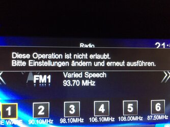

Hallo zusammen ,
habe letzte Woche meine neue HU eingebaut ,
zuerst auch eine CD eingelegt damit ich meine Sound Einstellungen vornehmen kann.
Gestern wollte ich eine andere CD einlegen ,
doch faehrt die nicht raus obwohl Sie tadellos spielt, nach betaetigen der Eject taste erscheint am Display folgende Fehlermeldung :
Habe auch schon mehrmals Reset und auf Fabrikeinstellungen zurücksetzen versucht , ohne Erfolg , CD bleibt sturr drinne.... :(
Kann es daran liegen das dass Gelb/Blaue Handbremsenkabel noch nicht angeschlossen ist ( Wusste nicht ob + oder - , jetzt weiss ich's aber)
oder könnte es an etwas anderem liegen ?
Vielen Dank im voraus..

Haben es gerade geprüft. Alle Kabel sind ordnungsgemäß angeschlossen. CD will nicht raus. Haben strom abgeklemmt, reset durchgeführt, auf Firmeneinstellung zurück gestellt, eject funzt nicht? Bekomme jedesmal die gleiche Meldung. Hat jemand eine idee was man noch machen kann ?
Den Alpine-Support fragen?
Scheint der Meldung nach ja irgendwie ein Einstellungsproblem zu sein.

Hi zusammen ,
es war ein normales Verhalten ,
kann sein das dieser Versehentlich aktiviert wurde bei der Bedienung..
( Dies ist mir zwar unbewusst , aber es ist halt so)
Und so kann man verhindern das einem CD's aus dem Radio geklaut werden :
1. Radio Quelle auswählen (FullScreen mode)
2. Wechseln zu FM-2 (Band)
3. Softkey “Preset 5”
4. Lautstärke verringern ×2
5. Lautstärke erhöhen ×2
Bei korrekter Eingabe wird die Meldung nochmals angezeigt, und die Eject Funktion ist wieder aktif.
Bitte beachten , wenn die Kombination nochmals eingegeben wird , ist der Auswurf wieder gesperrt.
