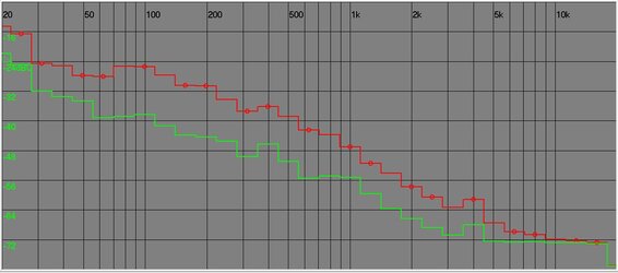

Das wird von Reifen zu Reifen, von Strassenbelag zu Strassenbelag und von Auto zu Auto anders sein, aber ich habe mal eine Messung auf dem Beifahrersitz bei 100km/h und 180km/h gemacht. Bedenke, mein Schnappi ist nicht gerade "leise" und die fetten Reifen/Kotflügel gleich hinter dem Ohr sind sehr dominannt
