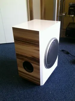

Ne meiner ist so gesehen kein Bausatz, das passende Gehäuse hatte ich noch plus dem Treiber. Ich habe da nur noch ein Logitech aktiv Modul rein gebaut und fertig war das dann. Ich wollte zuerst den Subwoofer RASA von Klang und Ton nachbauen aber ich habe es erst mal so versucht und es läuft. Für den RASA habe ich den Bauplan falls der was für dich ist ;). Beim RASA kommt das Modul von Mivoc das AM80 rein.
Hier mal ein Bild von meinem Sub:

Die Größe is schonmal nicht schlecht...
Wie heißt denn der Bausatz genau, dann schau ich mir den mal genauer an?
Weist du ob man mit dem Mivoc Modul ein Cinchsignal durchschleifen kann?
Is das Gehäuse furniert oder wie hast du die Oberfläche bearbeitet?

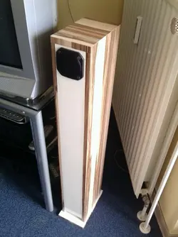

Ne ich habe nur die Front meiner Needle lackiert, der Sub ist mit d-c-fix folie beklebt ;). Du musst einfach nach Tabula mit Rasa googlen, dann sollte das passende erscheinen. Ich verwende aber den Visaton FRS 8 in der Needle, der Center sowie die Rear sind ebenfalls mit diesem LS bestückt. Nur mal so am rande erwähnt ;)
Hier mal ein Bild meiner Neelde, aktuell ist es zwar nicht aber egal, muss eh noch mal ein paar neue machen. Die Röhrenglotze gibt es auch nicht mehr :D
