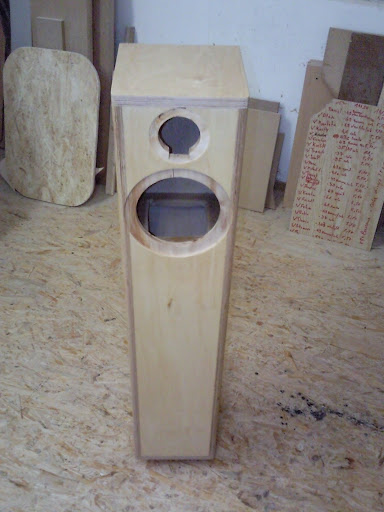

Kann nichtmal sagen, ob hier schon was drauf war oder nicht:
Sieht nach einem Jahr - farblich - noch fast genauso aus. :)
