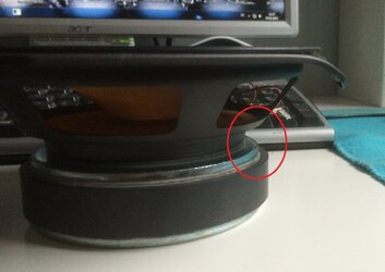

Schleifen würde ich die Spachtel nicht. Wär mir zu viel Staup direkt am Chassie. Aber man kann Spachtel recht schön mit einem scharfen Stecheisen oder Messer beischneiden wenn sie angezogen ist aber noch nicht hart. Das Zeitfenster ist natürlich relativ klein (vorallem bein zuviel Härter). Etwas zuspät und man muß mit zuviel Kraft arbeiten und die Spachtel könnte sich lösen. Die haftug am Korb ist eh son dig. Willst du den Korb vorher anschleifen oder sogar anbohren? Blecharbeiten am LS? Metallstaub im Luftspallt sind nähmlich nicht Lustig.
Das Ding hat keine polkernbohrung. Belüftung befindet sich in der dustcap. Zudem hinter der Zentrierung keine Belüftung. Entsprechende Stellen werden angeklebt, habe aber auch per pn tips zu Bearbeitung bekommen. Wird schon gut gehen :)
