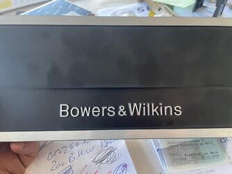

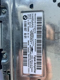

Guten Morgen
Leider hat mein Amplifier den geist aufgegeben und ich suche eine Reparaturwerkstatt die den reparieren kann
Das Fahrzeug ist ein BMW X5 F1
Es kommt kein Signal mehr raus obwohl LWL und Spannungsversorgung da ist
Es ist ein HARMAN Bowers & Wilkins B 147 (IROH2630001) Teilenummer 6996697
Wäre dankbar für jeden Tipp
Grüße Stefan
