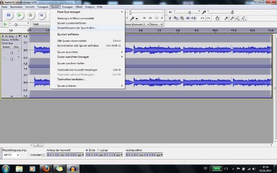

Wirklich, saß da schon den ganzen Abend dran. Ich probier das mal aus.
Edit: aber wie trenne ich diese denn? Finde dazu keinen Menüpunkt :kopfkratz:
Bin ich zu doof?
Komme mir langsam etwas bescheuert vor ... wo ist denn da ein Menü?
Ich hau mich weg, das hätte ich ja im Leben nie gefunden :fp: Vielen Dank für die Geduld :thumbsup::beer:
