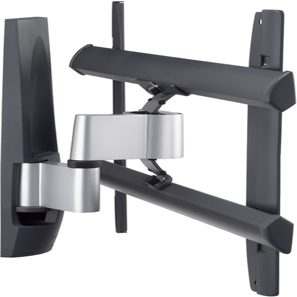

Ich will mir halt so ein Lowboard in der Länge der Anbauwand und eine Wandhalterung kaufen die Schwenkbar ist,diese hier: http://www.avdeals.com/vogelmounts/larg ... fw6325.jpg
Da die halterung ca. 150-200€ und das Lowboard (bei ikea) 100€ kostet,muss ich halt bsichen sparen,und kann das alles erst im März kaufen,bis dahin wollt ich dieses ultra nervende Pfeifen/Surren beseitigen!
