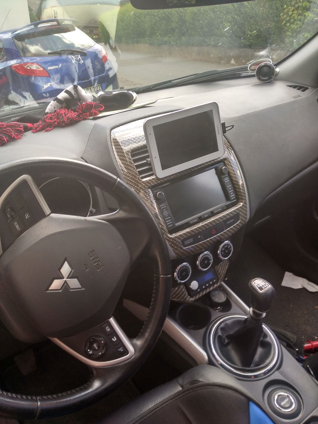

die Derzeitige Situation unserer Signalquelle (rest seh ich grade ist gar nicht mehr aktuell auf diesem Bild) sieht folgendermaßen aus)
Ich habe mir nun in den Kopf gesetzt das "Geschwür" Tablet nun schiebbar verbauen zu wollen so das ich es vor die Orginal Headunit für den Alltagsbetrieb schieben kann
(Die alte Headunit soll bleiben und wird für Navi und Freisprechen genutzt )
Derzeit befindet sich ein Halter aus Metall an den Lüftungsgittern welcher das Tablet per Magnet hält
Mein Gedanke war nun ein Teleskopscharnier zu nehmen und dies ausgerichtet zu montieren um das Tablet hoch und runter zu schieben

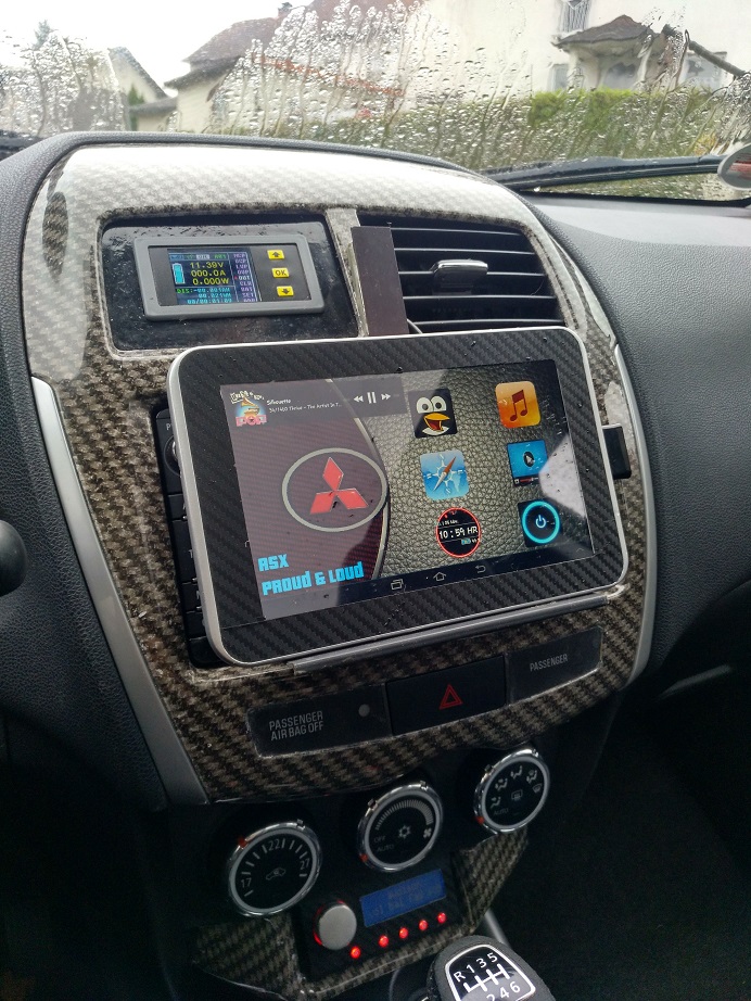

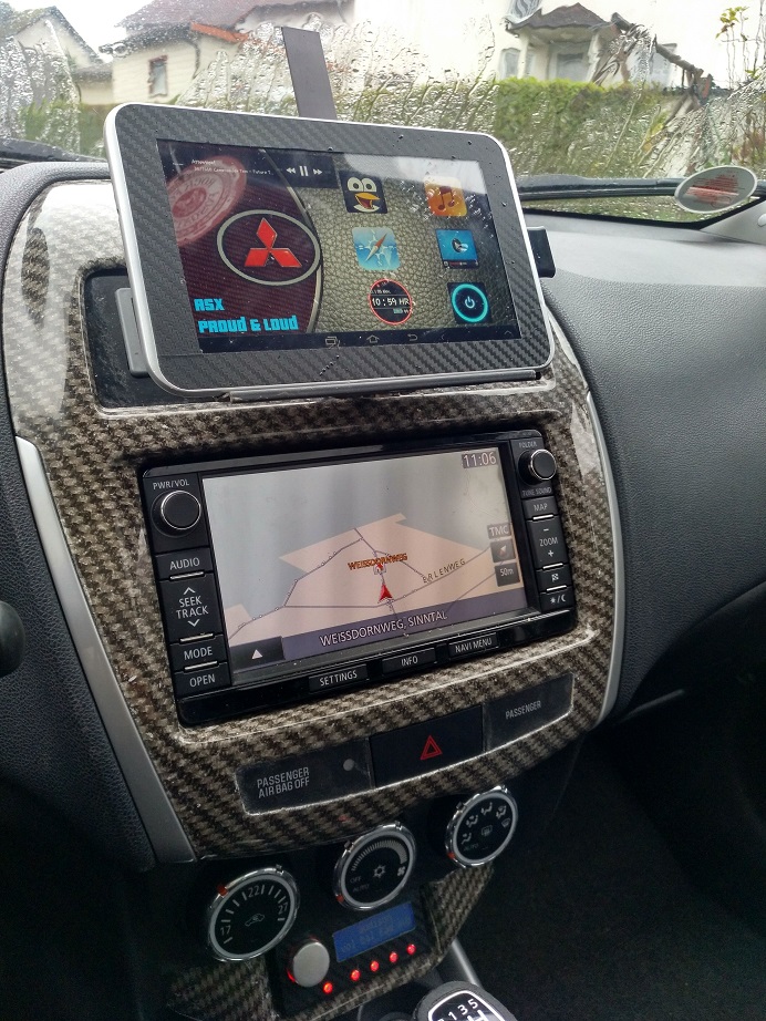

Es war ein kleiner Akt aber er ist geglückt
Grundlage war eine Teleskopschiene welche jedoch bei näherem Anschauen Kugelgelagert ist und die kugeln an innerer sowie äusserer Schiene entlang rollen
Da ich jedoch keine 20 cm (ca Weg der Bewegung) an gestänge nach oben sichtbar haben wollte habe ich mich dazu entschieden es so umzubauen das die Kugeln nur zur Führung der inneren Schiene dienten.
Nit viel schleifen und Fummeln und ÖL ist was passendes rausgekommen
Nun musste ich noch 2 Punkte lösen :
Halten des Tablets
und
Halten in der oberen Position
Mit 2 K Kleber und einigen Neodym Magneten und viel Probieren ist nun erstmal dieses Ergebnis rausgekommen
Im Alltag ist das Tablet unten angenehmer, jedoch bin ich verwöhnt von der Rückfahrkamera =D
gruß
