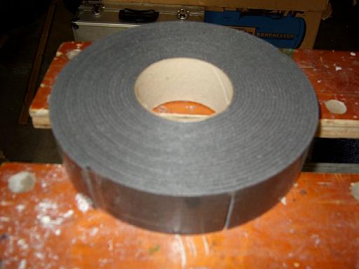

Nutze mittlerweile nur noch Dichtungsband für'n Trockenbau, ne Rolle mit 30m in 50mm Breite kostet im Baumarkt um die 5 Euro. Sehr universell verwendbar der Kram, da geschlossenzellig auch Außen verwendbar, langzeitstabil ... zum abdichten von Stoßkanten oder Chassiseinbau, fixieren/umwickeln von Leitungen, entklappern von Türgestänge oder Nummernschilder, entgaksen von Holz-auf-Holz oder Holz-auf-Plastik, und und und :liebe:
dieses Trockenbaudichtzeugs habe ich auch.
Meines hat ein Problem, es läßt sich nicht komplett zusammendrücken, bzw. nur punktuell. Auf größere Flächen nicht.
Daher entsteht keine kraftschlüssige Verbindung.
Das Zeug's von Didi ist da um Weltern besser. Einfach in Streifen schneiden, draufbappen und glücklich sein.
Gibt aber auch im Hornbach oder von Würth so Dichtband, was ähnlich ist.
Das ist auf der Rolle ganz dünn, wenn Du es abwickelst wird es dick. Läßt sich auch auf fast Null zusammendrücken.
