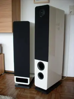

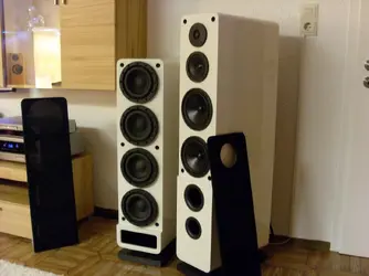

Habe so ein Teil, allerdings mit einem Hypex HS 200 Modul.
Das Teil drückt so abartig für meinen Geschmasck, bei kaum sichtbaren Hub!
Nochmal wenn ich bauen würde, würde ich jedoch 2 Gehäuse mit jeweils 2 Raptoren bauen.
Kämpfe mit Raummoden und bin eingeschränkt bei der Platzierung des Subwoofers.

Lustig, hab deine Boxen über google gefunden. Sehen echt gut aus.
Optisch sind die 4 Raptoren ja schon ne Kampfansage. "Nur" zwei sehen etwas dürre aus.
Bisher hat's mit nur einem SUB gut geklappt.
Zwei wären schön, aber von den Kosten her kommt erstmal nur einer in Frage.
Über Google :fp: Okay, lässt sich halt nicht vermeiden! :ugly:
Wenn du eh 4 Raptoren kaufst, spricht doch nix dagegen, die in 2 Gehäuse zu bauen? Sollte kostentechnisch im Rahmen bleiben.
Und spätestens wenn die Teile dann loslegen, lacht keiner mehr über die "dürre" Optik!
