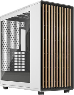

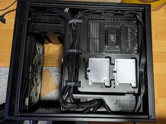

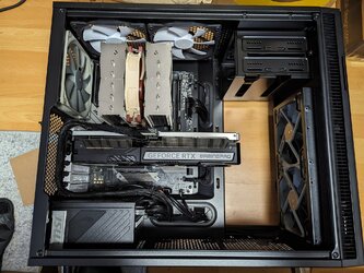

Blender sagt mir jetzt nichts. Ein Ordentlicher PC beginnt bei mir aber wie Benni geschrieben hat. Fractal und großer Noctua. Dann hast du definitiv Ruhe. In dieser Preisklasse möchte man auch kein Billig gehäuse, wobei P/L bei Fractal mMn sehr gut ist.
Das Xikii Industry FF04 ist auch ein super Gehäuse, leider schränkt es die Auswahl an Grafikkarten auf einen Hersteller ein.
Habe ich schon 1-2 Mal was gebaut bei bekannten, top Verarbeitung und sehr intelligente Lösung zum Kabelmanagement.
Hast du einen A/B-Vergleich vom Airflow her gegen dein Vorgängergehäuse?
Das Teil gefällt mir optisch sehr gut, aber ich hadere etwas mit den Testberichten bezüglich thermischer Performance...
Wenn die gedanken beim North da sind nimmt man halt das Torrent :-)
