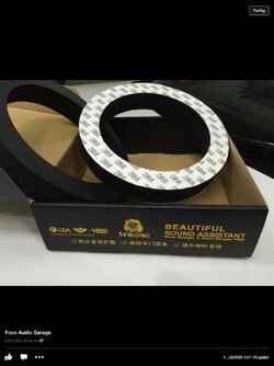

Nein, das ist eine Art Schaumstoff und sorgt dafür, dass der Schall nicht hinter der TVK verpufft. Das kann bei einem großen Abstand von Membran zu TVK auch wirklich etwas bringen.

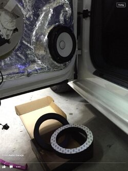

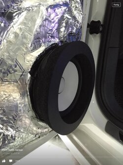

Für meinen Geschmack muss der Lautsprecher noch näher ans Gitter.
Dann einfach einen Trichter/Rand aus Ultra2.1 Alubutyl formen um die letzten mm zu überbrücken.
Dieser Rand drückt dann gegen das OCA4i auf der Türverkleidung.
