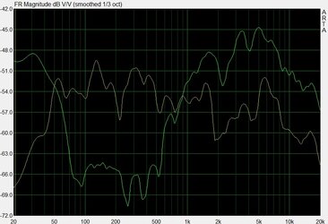

Bin gerade dabei, meine CerAl neu abzustimmen, da sie mit der originalen Weiche einfach in der neuen Hörposition / Wohnung nicht klingen will.
Hatte die Tage schon einmal etwas gebastelt und da ist es schon deutlich besser geworden. Es handelt sich dabei um eine Messung direkt im Hörabstand am Hörplatz und der LS steht auch da, wo er dann stehen soll (Ocker).
[attachment=1:3dumtvy1]ceral1.jpg[/attachment:3dumtvy1]

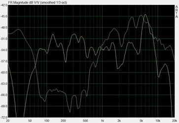

Hier seht ihr mal die Einzelmessung der Chassis, bei 2kHz scheint wohl Auswirkung des Baffle Step zu sein, müsste ich mal rechnen:
[attachment=0:3dumtvy1]ceral2.jpg[/attachment:3dumtvy1]
Wo würdet ihr als trennen um auch im Mittelton mehr leben zu erzeugen. Der HT hat ein fs von 800Hz, würde aber natürlich gern so hoch wie möglich trennen. Im Original erfolgt die Trennung um 2,5kHz, da klingt es in der Position jedoch ziemlich mau.

bei der skalierung ist es nicht so einfach etwas zu erkennen.
mit 5db wäre es etwas einfacher.
wie sind die messungen zustandegekommen ?
würde die box vllt. erstmal ordentlich gefenstert messen und schauen was die chassis da so machen.
anschließend auch mit fensterung (ggf. größeres fenster) mal in der späteren position messen.
so wie es im mom ausschaut ist es kaum möglich was ordenltiches vorzuschlagen.
auch die messungen neben der achse sollten normalerweise mit einbezogen werden.
gruß seb
Die habe ich bewusst außen vor gelassen. wel wirklich NUR diese Position (sowohl meine, als auch der Lautsprecher) so genutzt wird. Wenn es eine Allroundlösung sein sollte, würde ich den orignalen Vorschlag enfach belassen. Der im Raum sehr brauchbar aber an der Position nicht.
Werde noch einmal anders skaliert messen.

auffällig bei den messungen ist, dass man bei 2khz bei beiden chassis eine gute senke sieht. die macht vllt. schon einen "komischen" höreindruck.
ich würde anhand der messungen oben vllt mal testen den tmt kurz nach der senke rauszunehmen und den ht steil unterhalb der senke, sodass die beiden chassis sich in dem bereich nochmals etwas addieren.
wobei man dann nur hoffen kann, dass es nicht in höhren bereichen zu größeren sauerein kommt...

schon recht zappelig beide frequenzgänge...
aber trennung bei 2,5kHz erscheint mir nicht soo praxisfern..
