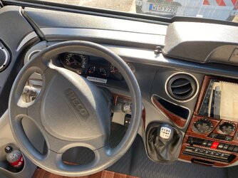

Naja, ich hab mir da ein "Rentenerwartungsfahrzeug" gegönnt....natürlich muß da auch a bisserl Musik rein. Hat sich jemand schon mal mit so ein em Thema beschäftigt?

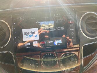

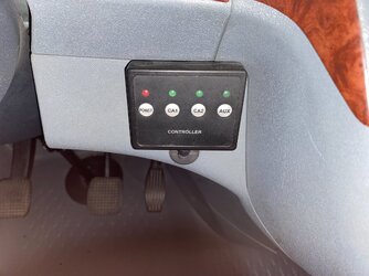

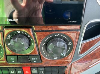

Aktuell verbaut ist so eine riesige HU von Zenec? etwas zweiwegiges an der Seite und über der Eingangstür ein Subwoofer o.ä... Auf dem zweiten Bild ist ein Umschalter für vermutlich die einzelnen Zonen bzw. Quellenauswahl.
Wie geht man denn so etwas an? Ich hätte ja noch alles mögliche an LS da, Legatia L6, Audio System HT, 20cm Eminence Alpha - Amps und DSP muß man sehen.

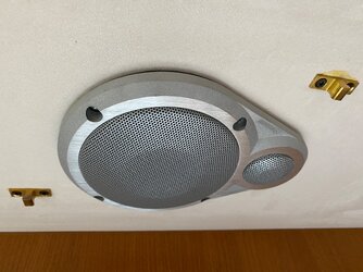

"Über der Tür ein Subwoofer" --> Sicher? kommt da Musik raus? Kannst mal ein Bild machen?

Laut google könnte der für (Rückfahr)kameras sein

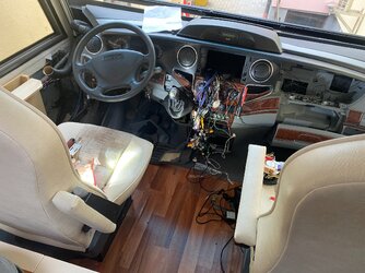

Moin,
noch ein paar Infos:

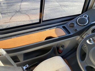

- hier gibt es keine Türen 😉 - nur eine seitliche Tür im Wohnraum, muss man nix dämmen
- Gewicht ist nebensächlich, zGM liegt bei 7to!

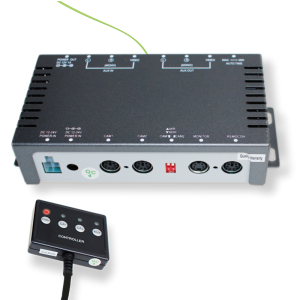

- der Controller ist original vom Hersteller für das Multimedia System.

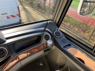

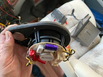

- „Subwoofer“ ist wohl Prospektprosa….über der Eingangstür ist da etwa mickriges verbaut. Eventuell soll das in Verbindung mit dem Beifahrer - 2-Wege für den Fernseher dienen, denn dieser kommt im Wohnbereich zwischen den beiden LS heruntergefahren
Aktuelle Idee:
- anstelle des 2-Wege Systems ein 165er als MT (Legatia L6)
- Fussraum gibt es genug Platz für einen 20er TMT - als die Eminence Alpha 8A
- vorne ins Armaturenbrett die HT.
Was haltet ohr von der Idee?
Wie tauglich ist das Zenec?
„Dachsub“
„platz im Fussraum“
„Zenec Multimediagerät“
LG Dieter

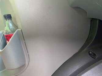

Also der 20cm Emmi könnte - siehe erstes Bild ganz oben - in den Bereich vor der Colaflasche....
Und die HT in den oberen, etwas angewinkelten Bereich der Seitenverkleidung oberhalb der 2W - Abdeckung. Anstelle der 2W Geschichte Könnten die Legatia L6 rein.

Wie groß ist denn der Einbauplatz unter diesen Lautsprechergittern?
Vielleicht bekommst da doch nen 13er rein den du so bis 80-100Hz runter spielen lassen kannst. Fest verbauen und "Gehäuse" darunter dämmen, dann kommt evtl sogar etws Kickbass zustande.

- was haltet ihr von 4x6" oder ggf 5x7" Coax die man dann "hochkant" unter diese Abdeckgitter verbaut ? so käme man auf mehr Membranfläche
- oder einen 5x7" Tieftöner so was wie APK 570 von Audison einbauen, und einen Hochtöner dann separat als Aufbaulösung ausgerichtet auf den Fahrer
Dann nen 20cm sub in 10L irgendwo verstecken und das ganze könnte rund klingen, ganz ohne dass man wild die Plastikverkleidungen einschneiden muss in der "Tür" unten
DAS finde ich eine gute Idee. Aber mit leichter Anpassung:
Aus meiner Erfahrung ausm PKW wird das Chassis mit der Ausrichtung und der Position wahrscheinlich irgendwo bei 150-100Hz stark abfallen und quasi null Pegel mehr liefern.
Mein Vorschlag wäre dort einen 13er reinzusetzen und nen Bassreflex GEhäuse drunter zu bauen mit dem Abgang vom Port unters Armaturenbrett runter. Das Ding dann auf 80Hz abgestimmt. Das könnte funktionieren. Ich würde das auf jeden Fall testen :D
