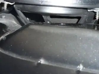

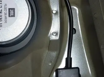

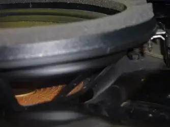

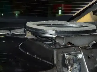

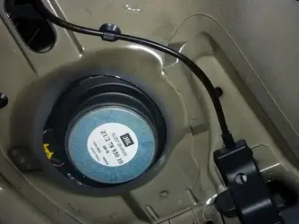

Hallo Leidensgenosse habe das Gleiche QP .
Original LS auf der Heckablage gehen gar nicht weil sie bescheiden eingebaut sind .
1. nicht dicht eingebaut
2. Restöffnung ist nur unwesendlich größer als der LS Magnet können dadurch kaum in den Kofferraun "Atmen".
LS sind übrigens made in France.
k-Peugeot 406QP 012.webpk-Peugeot 406QP 010.webpk-Peugeot 406QP 016.webpk-Peugeot 406QP 018.webpk-Peugeot 406QP 019.webp
Der LS Arbeitet meiner Meinung nach in den Zwischenraum von Blechablage und der Verkleidung.
Aus dem vorhandenen Material hätte man mehr machen können..
mfg Tom
