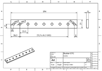

Wenn du mir eine Zeichnung schickst, kann ich gern schauen, was ich fräsen/bohren/sägen kann. :beer:

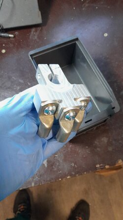

Falls du keine Barrs verwenden möchtest und einen Batteriepol suchst, der bis zu 3x70mm² aufnimmt:
