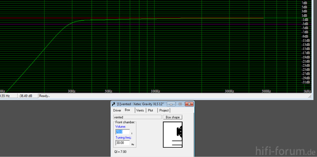

Hier einmal mit 30hz:

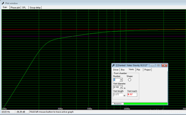

Und mit 25hz:
Welches wäre besser geeignet?

Gib mal Variante 2 ein bisschen mehr Volumen! Dann könnte das was für ein Heimkino werden.
Wie sieht es denn dann mit der Dynamik aus, soll ja nun auch für Musik geeignet sein und nicht nur tief spielen!
Dynamik ist für mich eh so eine Sache, da hat auch der Raum sehr großen Einfluss. Wenn du zum Beispiel in deinem Raum stark mit Resonanzen und Interferenzen (Moden) zu tun hast, hat sich das Thema Dynamik eh gegessen. Das brauchst du eh nen EQ, um die Sache anzupassen. Aber den Tiefgang für Heimkino bekommste am einfachsten mit einem größeren Gehäuse hin. Mit dem EQ hab ich immer Angst, die Bänder unter 35 Hz anzuheben; dürfte ja bekannt sein, warum.
