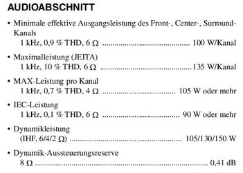

Ich hab den Verstärker mal raus geholt.
Dabei habe ich gesehen das auf den Klemmen steht, das der LS min 6 Ohm haben muss.
In der Beschreibung steht aber auch
Was Bedeutet das ?
grüßle dani
Ist bei Onkyo oder Denon auch so, die geben gerne an das 6 Ohm minimum ist.
Bei manchen sollte man das auch einhalten, die werden bei manchen 4 Ohm Lautsprechern sehr heiß und schalten ab.
Mit Yamaha kenn ich das so nicht, der sollte von 4-8 Ohm alles können, solange du nicht erwartest das der nen hungrigen Stand LS auf Konzertlautstärke bekommen soll.
8 Ohm sollte absolut kein Problem darstellen, außer das der da nicht besonders viel Leistung hat, weit unter 100W, und im Mehrkanalbetrieb sowieso noch viel viel weniger.
