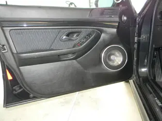

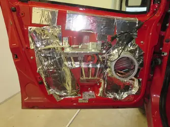

So sah es seinerzeit in meinem Mercedes W202 aus.
MfG

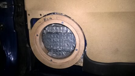

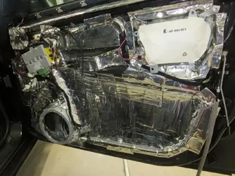

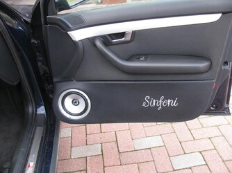

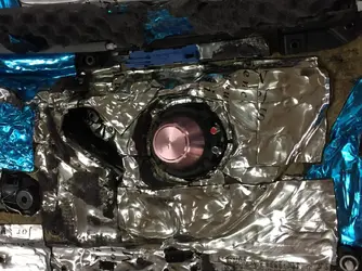

Dann mach ich mal weiter: Audi A4 B6 geschlossene Gehäuse, ca.8,5L, 1,5kg Edelstahlring, Tür mit einer Lage 2,2er Alubutyl gedämmt!

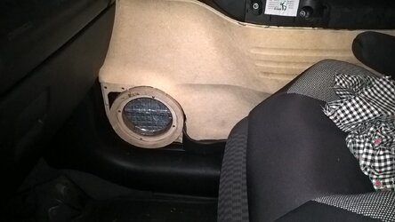

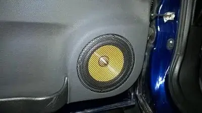

Plastikadapterringe aus dem Zubehör hinter der Tvk, seit einem Jahr als Übergang (Passende Multiplexadapter hab ich auch liegen). Allerdings überlege ich ob es nicht doch was geschlossenes werden soll. Die Merivatür ist "undankbar" was das Ruhigstellen angeht.
MfG

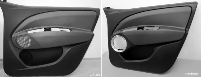

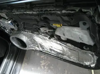

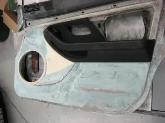

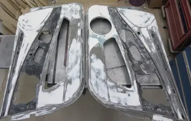

So habe ich es im Opel gemacht
WP_20160223_23_12_35_Pro.jpgWP_20160223_23_12_56_Pro.jpgWP_20160225_20_57_12_Pro.jpgWP_20160225_23_08_52_Pro.jpgWP_20160226_16_14_58_Pro.jpgWP_20160226_23_43_09_Pro.jpgWP_20160316_03_51_14_Pro.jpgWP_20160317_02_02_59_Pro.jpg

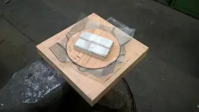

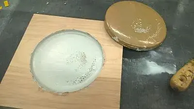

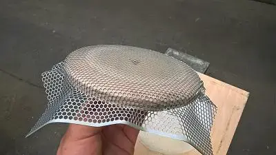

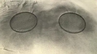

Gitter Machung
WP_20160407_22_35_24_Pro.jpgWP_20160407_23_33_19_Pro.jpgWP_20160409_18_07_29_Pro.jpgWP_20160409_18_07_34_Pro.jpgWP_20160409_19_31_22_Pro.jpgWP_20160409_21_14_59_Pro.jpg

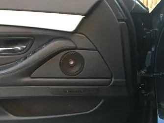

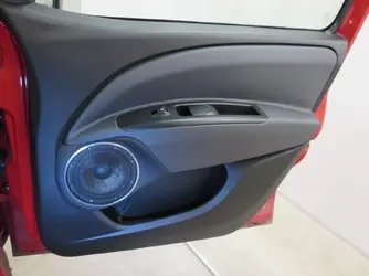

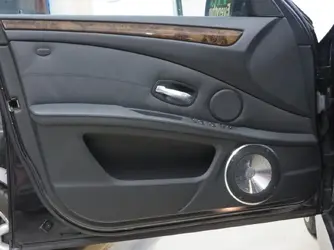

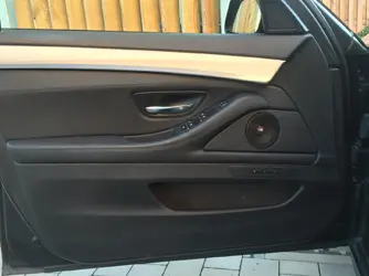

BMW F11 Optimierung Original Einbauplatz
Da der MT original bis zu 45mm hinter der TVK sitzt habe ich die original Gitter entfernt und gegen ein MPX Formstück ersetzt. Der MT sitzt nun noch 7mm
zurückversetzt. Dies musste ich zum einen lassen um den MT noch fest und die Aufnahme stabil zu halten und um anderen da der Phase Plug um 6mm übr
den Chassis heraussteht. Das Gitter sollte Flächenbündig werden. Das Ganze Formstück war vorher als Gitter ausgebildet.Anhang anzeigen 60950Anhang anzeigen 60949Anhang anzeigen 60951
Das Gitter wird noch in passender Farbe lackiert, hatte Gestern Nacht um 1.30 Uhr nur Standard schwarz:ugly:
