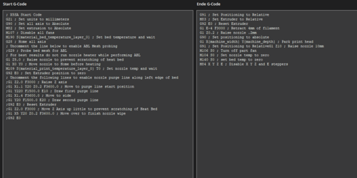

Könnte mir jemand beim G-Code helfen? Drucker Tronxy X5SA Pro 330er Bett
Vor dem Start soll er immer ca. 60mm Filamant durchschieben
Nach dem Druck soll die Parkposition vom Kopf vorn Links sein
Und das Druckbett soll nach dem Druck immer auf 350mm fahren,
dass macht mir das entnehmen leichter irgendwie.

Wieso willst du 60 mm Filament verschwenden???
Wenn dann erst nachdem das Hotend auf Temperatur ist, also nach der Zeile mit hoffentlich M109 S{material_print_temperature_layer_0}:
Code:
G1 E60 F3000 ; prime 60 mm of filament
Du kannst im Endcode in Zeile 7 vor das Semikolon einfach Z350 einfügen, da fährt er den Kopf ja eh zur Seite, warum also nicht gleich auf die entsprechende Betthöhe/~tiefe...
Also dann:
Code:
G1 X{machine_width} Y{machine_depth} Z350 F3600; Park print head and bed
Die Geschwindigkeit (hier 60 mm/s) kannst du noch anpassen.
Die Zeile danach kann raus, da der Befehl G1 Z10 eh mit auskommentiert ist...

Getestet..ABER...er schiebt keine 60mm durch. Auch ist der Speed seitens Extruder recht hoch, da wär mir langsamer lieber
Parkt auch nochimmer hinten rechts
Ähm ja, wer lesen kann... :D
Parken vorn links:
Code:
G1 X0.5 Y0.5 Z350 F3600; Park print head and bed
Hab mal jeweils 0,5 mm Toleranz gelassen.
Wenn der zu schnell Filament durchjagt, dann probiere mal:
Code:
G1 E60 F600 ; prime 60 mm of filament
Das sind aber 60 mm, die er einzieht, wenn den Feeder korrekt eingestellt ist!

Danke dir, klappt alles prima so. Ja so Schwamm hab ich, der sitzt vorm Extruder, aber das
nochmal flott durchspülen hab ich bisher manuell noch gemacht. Sollte damit nun
behoben sein. Prima
Edit: Wenn ich jetzt alles so haben will, wie es aktuell auch klappt ABER das Bett soll nach
Ende des Drucks da bleiben wo es ist, was müsst ich dann ändern?
G1 X0.5 Y0.5 Z350 F3600; Park print head and bed <--- dort das Z350 F3600 weglöschen?
