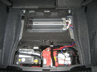

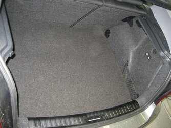

Wie bau ich denn am besten einen höheren Boden, damit ich die Endstufe und Prozzi nicht in die Wand setzen muss, sondern den Boden nur ein wenig anhebe?
So...aus 12mm Birke Multiplex:

Aber ich glaub da frikkel ich doch eher ne neue Verkleidung und Halterung. weil so haste ja nen blöden Huckel, wenn zum Beispiel mal die volle Ladefläche haben willst.
Bekommt man denn da eine so lange Endstufe wie ne Mosconi unter?
Da entsteht kein "Huckel", wenn man n einfachen doppelten Boden einsetzt wies der Didi gezeigt hat.
Ne 5.1K passt zB locker rein...
Wo passt die rein? Links in das größere Seitenteil?
198 x 538 x 56, ist ja schon ein ordentliches Teil. Denke du meinst eher die Mulde oder?
Da müsste ich ja nur eine Aluplatte zuschneiden... aber wie wird die befestigt.
Kann mir einer mal einen Plan geben, was ich da an Material brauche und wie hoch etc das sein muss. Ich spiel mit dem Gedanken entweder Mosconi one 120.4 oder as 100.4 zu verbauen. Vll ein wenig in Szene gesetzt durch Plexiglas, wäre ja der doppelte Boden besser... so lange da kein Huckel( zwischen Doppelten Boden und umgelegter Rückbank entsteht.
Bodenplatte dann Multiplex und hinten und seitlich leisten in der gewünschten Höhe lang?
Kann man die Platte auch irgendwie 2 teilen, dass man die vorne hochklappen kann? Unten Schaniere drunter und oben drüber einfach den Filz über die Kante?
