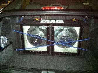

ich habe auf ebay 2 subwoofer in einem gehäuse von hifonics ersteigert. beide subwoofer zusammen leisten 1000 rms.
nun die frage nach welchen kriterien muss ich einen verstärker suchen?

Hat jeder Sub einen eigenen Anschluß oder befindet sich nur ein Anschluß an dem Lautsprechergehäuse?
Vielleicht solltest du mal die genaue Bezeichnung des Subs posten.

leider hab ich noch keine genauen bezeichnung zu den subs's.... aber vielleicht finde ich noch was
danke für die antwort von dir
sieht aus wie ein hifonics zx 12 dual....
hat 4+4Ohm
also entweder 2 ohm oder 8 ohm....
schau einfach nach einer gebrauchten stufe mit leistung an 2 ohm...
hat 4+4Ohm
vielleicht eine esx vision v1800.2?

1000 rms an 2 ohm. wieviel kanal?
guck nach endstufen (2-kanal), welche gebrückt an 2 ohm in etwa 1,2kw schieben.
wobei es mit dem ´´hifonics zx 12 dual´´ nur eine vermutung ist.
hatte selbst mal solch einen, der sah genauso aus....

Ich hatte mal den Hifonics ZX12BP und der sah anders aus!
Der sah so aus!
Danach so:
http://psyhead.org/passat/DSC03389.JPG
Ja du hast recht! Sorry, hatte den ZL 12 BP !
Aber auch von der Zeus-Serie!

Es ist relativ wichtig, wieviel Ohm die Kollegen haben, sonst kann man da nur mutmaßen.
Von Hifonics gabs da alles mögliche in der Kiste von ZX über Zeus über Dual und Duali mit eben mehreren Ohm-Varianten.
Ohne diese Angabe brauchen wir nicht nach Amps suchen bzw. was empfehlen. Das solltest Du erst in Erfahrung bringen oder eben selbst messen.
Dann kann man auch passend helfen.
