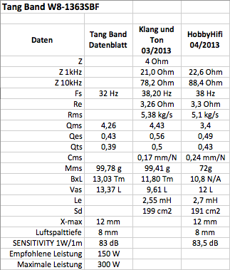

Die Daten habe ich von TB selbst, Klang und Ton und HobbyHifi gesammelt:

Krass ist aber, dass die Werte so stark auseinander gehen.
Eindeutig Bandpass!
Hast du mit beiden Datensätzen mal simuliert in wie weit sich die Gehäuse verändern? Oft überhaupt nicht dramatisch. 40Hz-Abstimmung finde ich deutlich zu hoch. Generell würde ich das Chassis im Auto nicht in BR setzen. Bandpass erscheint mir in der Tat interessant.
Es geht mir nicht um die Gehäuse. Allein die Daten: Einmal 72g und einmal 99g bewegte Masse. Keine Ahnung wie das geht. Bei der Steifigkeit der Aufhängung ist ja das gleiche zu sehen(, sodass am Ende sogar die gleiche Reso raus kommt).

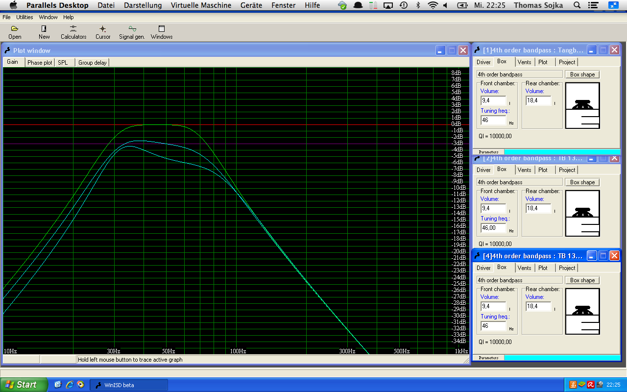

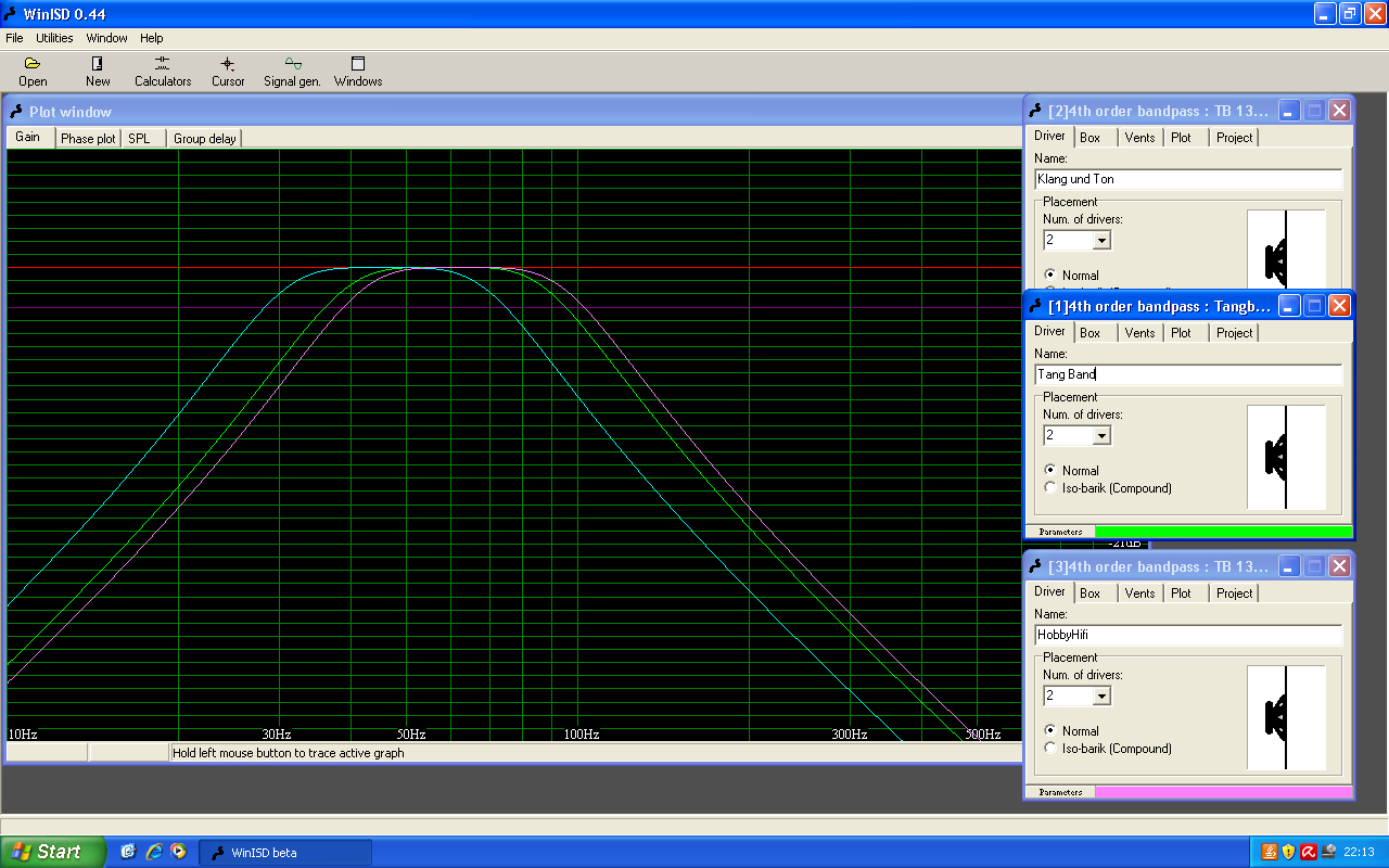

Habe mal testweise einfach mal alle 3 Werte mit Standarteinstellungen in WinLSD eingegeben:
Win ISD!! ISD!!
Deine Kurven sehen ja toll aus, du musst aber schon mal die Kammergrößen und Abstimmungen mit darstellen.

Win ISD!! ISD!!

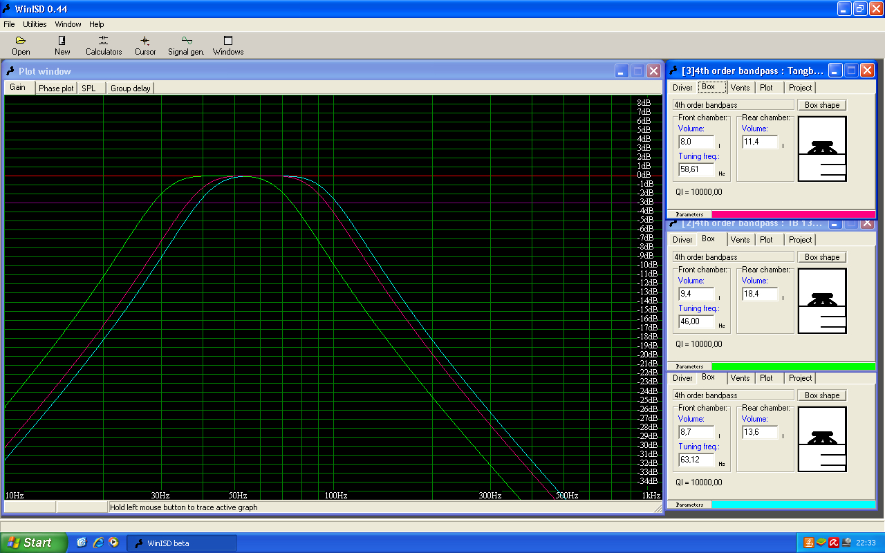

Ich habe dann nochmal ein Bild, wo ich alle Woofer in das gleiche Gehäuse gepackt habe:

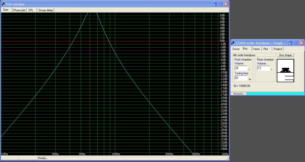

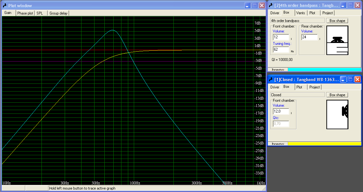

Mach mal bitte noch einen Test: Geschlossenes Gehäuse auf Q=0,707. Dann einen Bandpass mit der Größe des geschlossenen Gehäuse und den ventilierten Teil doppelt so groß. Tuningfrequenz auf 62 Hz.
Tausch mal die Kammergrößen.
Sieht zumindest nach einem guten Wirkungsgrad im nutzbereich aus, mit Filter etc kann das schon gut funktionieren :)

Wenn du den Bandpass so baust, wirst du aber einen sehr niedrigen Tiefpassfilter für den Subwoofer benötigen!
Schätzungsweiße zwischen 40 und 50Hz muss der dann irgendwo liegen, damit die Abstimmung sauber passt. (Bandpass nach "Didi Prinzip")
Gibt hier im Forum einen etwas längeren Thread in dem Beschrieben wird wie das alles funktioniert!
Also Sub wird immer bei 30-40Hz getrennt. :D Den Thread kenn ich, aber habe mich noch nie getraut da rein zu schauen. Jetzt weiß ich wo ich dran bin. Werde erstmal bissl Zeichnen und rechnen, mal sehen. Danke erstmal!
Wenn du den Sub eh so tief Trennen willst, solltest du ihn aber mMn anders abstimmen!
Dir nützt eine Abstimmung mit 62Hz peak nichts, wenn du hier garnicht mehr im Übertagungsbereich bist.
Mmn müsste der Peak im Bereich 35Hz bei dir liegen, und die Trennung dann bei 20Hz. Dann hast du im Nutzbereich (25-45Hz) den Peak und somit Wirkungsgrad.
