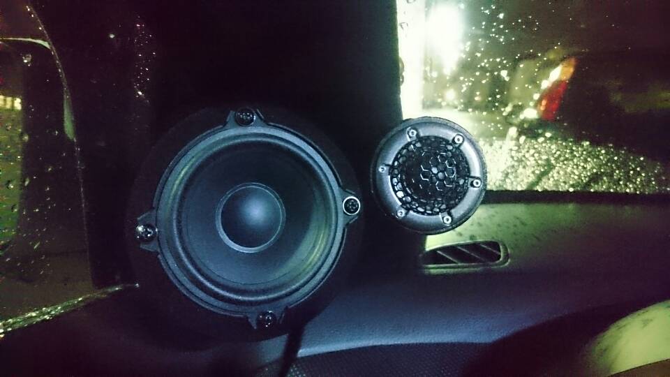

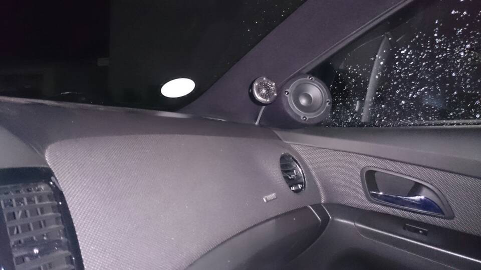

Heut wieder gebastelt und die hts montiert.
Gesendet vom Sony Xperia Z3
vorläufiges finish ein strumpf?
oder eine strumpfhose?
die idee ist garnicht so übel!
Eine etwas dickere Strumpfhose, is glaub vom takko
Bei wieviel Hz trennt man ca die Mts, hab sie jetzt bei 450hz - 3500hz aber ich finde das ist noch zu hoch gehn auch 200 oder 250hz ohne Probleme?
Ok, ich werd einfach mal etwas testen. Bisher hab ich in meiner gesamten hifi Laufbahn noch keinen ls geschossen und so solls auch bleiben 😁
Siehst du doch wenn er anfängt Hub zu machen. Deutlich einfacher überschaubar als eine thermische Überlastung durch zu viel Strom und zu hoher Trennung.
Sogar erwünscht, im gewissen Maß versteht sich. Bei zu hoher Trennung bekommt man sonst nur selten mit wenn das Chassis elektrisch überlastet wird.
