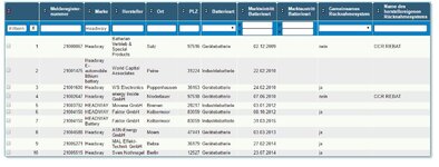

Sucht mal im Batt-Melderegister, interessant....
Wenn keine Elektronik drin ist reicht das aus. Faktor hat scheinbar eine Industriebatterie und eine Gerätebatterie gemeldet.
