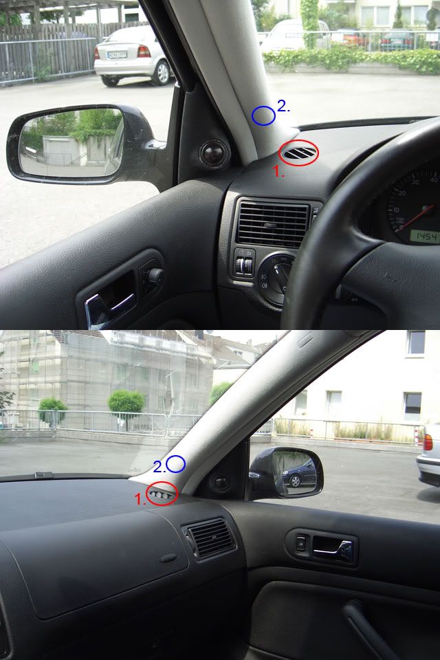

Ich hab nen Golf IV mit Airbags in der A-Säule und muss irgendwo meine Hochtöner-Kugeln verbauen...
Ich hab mir sagen lassen, dass bei Auslösung des Airbags nur die oberen zwei Drittel der A-Säule ausklappen und das untere Drittel stehenbleibt.
Deshalb plane ich die Kugeln entweder über den Lüftungsöffnungen (1.) oder direkt in der A-Säule zu befestigen (2.)...
Wenn das zu gefährlich ist, dann bleiben sie in den Spiegeldreiecken, nur halt in Kugeln...
Kann mir das mit der Öffnung der Airbags noch jemand bestätigen oder widerlegen?
Wie sind meine Pläne klanglich einzuordnen? Sprechen da eh schon Gründe gegen die angedachten Positionen 1. und 2.?
Vielen Dank schonmal im Voraus...

bei den lüftungsdüsen will ich eigentlich die hinteren beiden rippen in knetmetall einfassen, ne plane fläche bilden, da rein ein loch bohren und die kugel mit nem mutter von unten sichern.
bei den spiegeldreiecken würde ich zumindest kleine fassungen aus gfk-spachtel haben, damit die kugel nicht so auf der glatten fläche "steht"!
und das könnte dann eng mit dem platz in dem dreieck zw. a-säule und oberkante der türverkleidung werden..

So, ich hab mich jetzt für die Lüftungsdüsen entschieden, um jeglichen Problemen aus dem Weg zu gehen... Ich hab ehrlich gesagt auch Schiss, die A-Säule abzunehmen und da dran rumzuschrauben!
Befestigt werden die Kugeln jetzt mit nem Gelenk aus nem Halogenspot, den ich dafür geschlachtet habe!
Ich erhoffe mir noch geringe klangliche Vorteile durch die veränderbare Ausrichtung und den Abstand zum Fenster bzw. den anderen Flächen...
