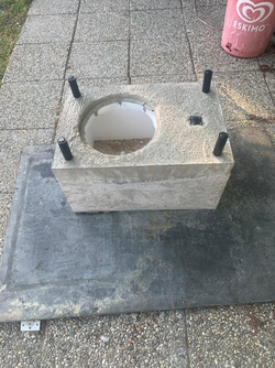

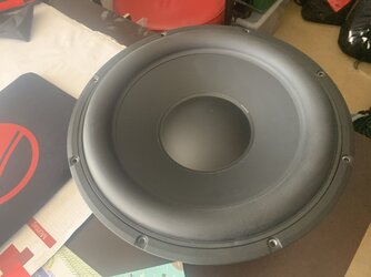

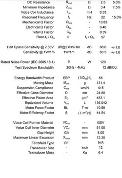

Plane einen peerless swr 269 als Subwoofer in eine Betonkiste zu stecken und zu meinen JBL Control 5 meine Kiteschule damit zu beschallen.
Das Ding wird ein Downfire und er steht auf einer Fläche mit Waschbetonplatten.
Jetzt gibts beim Gehäuse mehrere Optionen:
Geschlossenes Gehäuse selbst aus Beton giessen, oder fertiges Mdf Gehäuse kaufen und rundherum eine Betonschale gießen bzw. Könnte man das sogar spachteln.
Folgendes Gehäuse gäbs fertig zu einem sensationellen Preis. https://www.willhaben.at/iad/kaufen-und-verkaufen/d/subwoofer-gehaeuse-12-cnc-gefertigt-1342835559/
Was meint ihr? Könnte sich der peerless darin wohlfühlen?

der 269er ist doch ein 10"
der willst du bei dem angebotenen Gehäuse die Schallwand verkleinern, die ist für 12"

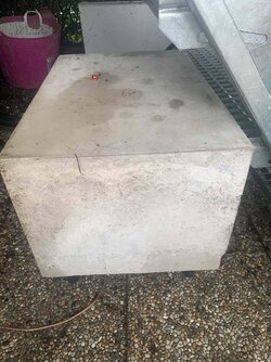

Bin euch das Endergebnis schuldig geblieben, es wurde dann ein geschlossenes gehäuse mit rund 45l Volumen welches ich dann wirklich betoniert habe.
1717251526297.pnges spielt downfire und ergänzt sich gut mit den Control 5.

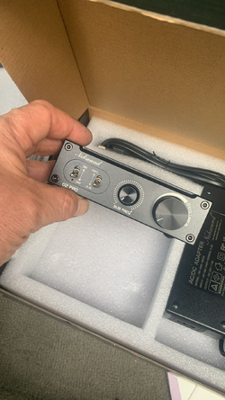

Angetrieben wird das Ding von einer Nobsound G2 Pro.
macht Spass, fällt kaum auf und hat Potenzial Anrainer zu vergrämen ;-) 1717253908264.jpeg
