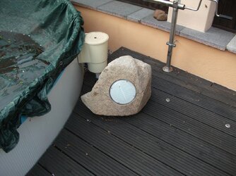

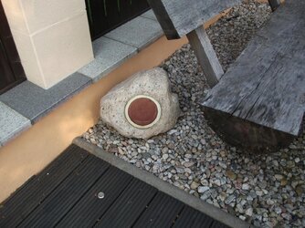

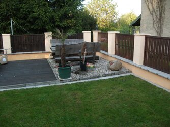

Heute abend habe ich mit einem Bekannten aus Leipzig, den ich seit über 12 Jahren über Car-HiFi kenne, besprochen, dass er mir aus echten Steinen Gehäuse fräst. Er hat sich selbst schon welche angefertigt, in denen Marine-Lautsprecher inklusive 25 cm Visaton-Sub laufen. Hier mal ein paar Bilder davon:

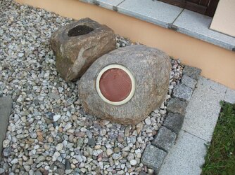

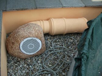

25er Sub mit "Volumenerweiterung":D
