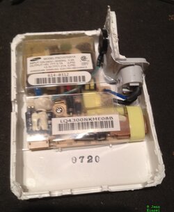

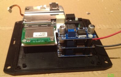

Ich habe heute meine teile bekommen um meinen Airport Express der ersten Generation zu modden.
Intern läufer der APE mit 3,3Volt und 5Volt.
Also erstmal schaun wie ich aus ~12Volt DC 3,3Volt und 5 Volt mache.
Bissle gegooglet und auf den LM2596 aufmerksam geworden.
Bei ebay gestöbert und auf anhieb zich Anbieter gefunden die das Dingen fertig aufgebaut auf einer kleinen Platine für ~3,00Euro anbieten.
Eingangsspannung von 4V-35V und Ausgangsseitig von 1,23 V-30V einstellbar.
Also perfekt geeignet.
Dann habe ich bei einem Deutschen Verkäufer zugeschlagen.
6 Stück zu je 3,49Euro inkl Versand.

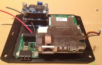

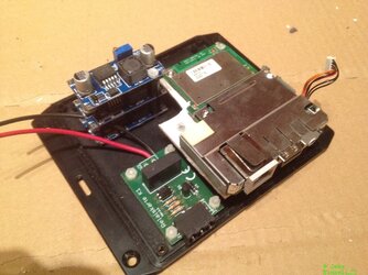

Als Remoteansteuerung habe ich zu der Relaiskarte K1 von Pollin entschieden.
20mA Schaltstrom ist in Ordnung.
Dann noch ein Gehäuse mit den Massen 120x120x50mm Flansch ausgesucht und gekäuft.
Dem APE musste ich mit leichter Gewalt und einer Dremel zerlegen.
Einige Teile zum befestigen noch vom APE-Gehäuse noch rausgedremelt.
Muss mir erstmal ein DMM von meinem Brüderchen ausleihen um die Stepdown Regler einzustellen und dann mal schaun ob es Funktioniert.
Hier noch einige Bilder.
Gruss Jens

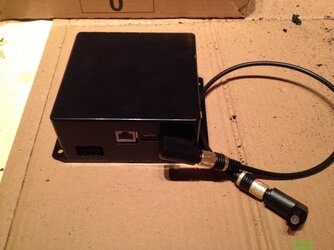

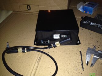

Soo habe mal ein bisschen am Gehäuse rumgefeilt.
Es ist okay geworden, werde mir aber nochmal ein gehäuse bestellen und es nochmal ordentlich machen.
Anbei 2 Bilder.
gruss Jens

Darf man fragen warum du 3 LM2596 verwendest? da sollten doch eigentlich 2 ausreichen.
@Sam
Naja verkaufen werd ich ihn wohl vorerst nicht, der umbau kommt auf jeden fall nach Weihnachten.
Aber wenn mir das ganze nicht zusagt werd ich wohl die 12V version hier verkaufen.
Stefan, Aktuell sind auch nur 2 Verbaut ;) poste gleich noch ein anderes Bild vom inneren
:beer:
