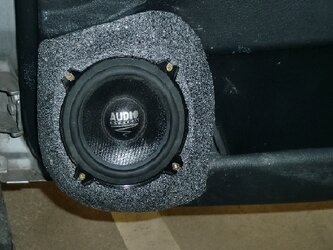

Die AX130 habe ich auf der Türverkleidung aufgebaut.
[attachment=1:2m9qnl5g]CIMG0548.JPG[/attachment:2m9qnl5g]
Die Türen sind von innen gedämmt. Die Türverkleidung noch nicht.
Klanglich möchte ich einiges tun. Daheim habe ich noch zwei Audio Development W600.

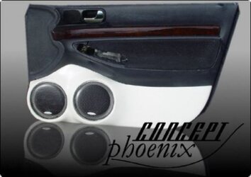

Beim Googeln habe ich Doorboard Aufsätze gefunden.
[attachment=0:2m9qnl5g]Aufsätze.jpg[/attachment:2m9qnl5g]
Habe mir überlegt die Aufsätze von hinten zu verschrauben und alles mit GFK zu verstärken und anschließend zu dämmen.
Einbauen möchte ich dann 4 W600.
Was würdet ihr mir empfehlen? Um Klanglich einiges besser und auch gern etwas lauter zu werden. Das System ist mein erster Einbau.

Dann lass das bloss mit 2 Pro Tür.
Bei den Misttüren im A4 musst du so schon richtig was reinstecken, das einer gut läuft!

Die Türen sind wirklich mal richtig scheiße und wenn Du Dir weitere x Versuche es zu optimieren sparen willst, dann solltest Du jemanden aufsuchen der sich mit dieser Tür auskennt und für Dich individualisiert die passende Lösung schmiedet. Hier mein uneingeschränkter Tipp:
http://www.audiophile-carhifi.de/159/de/einbauten/audi/audi-a4-b5--extreme-highend.html
Und hier meine Türen. Ist nur ein Beispiel und optische Geschmäcker sind verschieden. Ich habe x Versuche durch und nichts war wie ich es haben wollte. Heute ist es wunderbar, ich hätte es eher so haben können.
http://www.klangfuzzis.de/viewtopic.php?f=3&t=72835
