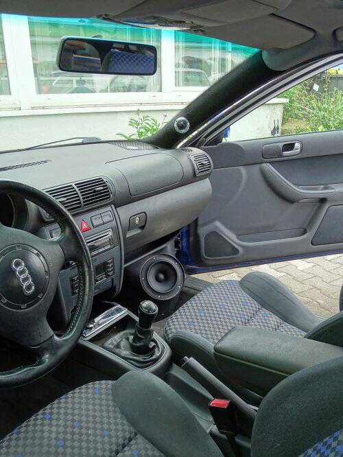

- Gibt es eine gute Plug&Play Lösung um die HTs in die A-Säule zu bekommen. Das wäre das einzige was ich optisch machen würde, die Bühne würde es sicher danken.
Für den A3 / S3 8l gibt es keine Plug & Play Lösung an den Säulen :) Ich schlachte nächste Woche mein A3 8l dann hätte ich Säulen übrig mit passenden HT´s .
Fals Interesse bestehen sollte gerne per pn :)

Meinst du etwas so :) kommt aus der selben schmiede
Gesendet von meinem E6653 mit Tapatalk

@ koka: Welche Hochtöner sind denn in deinen A-Säulen verbaut?
Guten morgen, es sind micro precision mp5.28 ca 4-5k km alt
@KoKa
Sehen die genau so aus wie auf den Bilder hier? Kannst mir gerne deine Preisvorstellung per PN schicken...
Irgendwie habe ich das Gefühl dass mein Type-R zu wenig Druck macht. Ist ja au im GG.
Habt Ihr Vorschläge für einen neuen Woofer für mehrheitlich HipHop. Sollte dann an der Focal Solid 1 gescheit laufen. Ich denke BR wäre zwingend, vom Platz her gerne 10".
Das Bild ist aus dem besagten Fahrzeug :) ich schreib dir später wenn ich mehr Luft habe.
