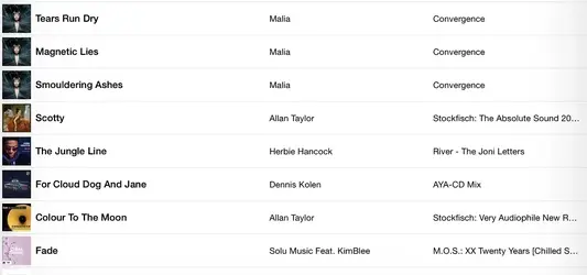

Scotty und Funny How Time Slips Away auf der AYA CD oder The Jungle Line auf Hancocks River CD
Der Oberhammer ist natürlich Malia/Yello. Etwas besseres habe ich bis jetzt nicht gehört!

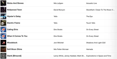

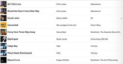

Hier meine Auswahl der "Refernztitel" die ich immer zum Beurteilen, Einstellen des DSPs nutze
