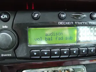

So, nachdem ich das Display ja gestern bekommen habe, ist es nun mittlerweile auch angeschlossen. Es läuft! Es ist tatsächlich völlig identisch von den Abmassen und der PIN-Belegung, kann also einfach 1 zu 1 getauscht werden.
Auch die Verlängerung des Anschlusses funktioniert. Ich habe jemeils im DRC und am Display eine Stiftleiste eingelötet. An einem ca. 20cm langen Flachbandkabel die entsprechenden Buchsen angelötet und verbunden. Alles bestens! Auch die Streifen im Display sind nun nicht mehr vorhanden! Liegt also am Display selber und nicht am Controller im DRC.
Negetiv an der Geschichte ist nur, das ich das Display bisher nur in dieser Farbe auftreiben konnte, die leider nicht richtig gelb ist. Es ist halt das typischer Gelb/Grün was man von LCD´s kennt. Ich hatte gehofft ein richtiges Gelb zu bekommen.
Ich werde aber mal weiter die Augen offen halten ob das LCD nicht doch irgendwo in anderen Ausführungen zu bekommen ist.
