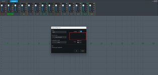

Genau da wo gemäss der Anleitung der Bridge Modus einstellbar sein sollte, hat die Software nichts angezeigt. Eventuell ein Bedienfehler von mir?

Der bridgemode läuft mit jeder Firmware und Software die wir Veröffentlicht haben absolut problemfrei! Gehe hier also eher davon aus, das du ihn übersehen hast, oder es auf den "Falschen" Kanälen probiert hast zu brücken. Auf den "geraden" Kanälen wird dieser nicht angezeigt...
Danke für den Hinweis, ich schaue noch mal in meine Backup Config rein ob ich da was übersehen hatte.
