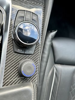

Es ist mattes Plastik, kein spezielles Finish oder Softtouch, fühlt sich wertig an, nicht fettfingerempfindlich, rastet ordentlich. Bei direkter Sonneneinstrahlung empfinde ich die Ablesbarkeit als schlecht, kann oft mit einem schnellen Blick den eingestellten Basslevel nicht erfassen. Einbau bei mir in der Mittelkonsole.

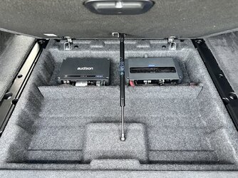

Des Weiteren die Empfehlung, beim Einbau auf ausreichend Kühlung / Frischluft zu achten. Bei mir ist sie zusammen mit einer SR1.500 abgetrennt in einem Teil des vorderen Kofferraumfaches des G31 eingebaut (siehe Foto).
Läuft im Alltag rund, aber wenn man lange unterwegs ist und dabei mit gehobener Lautstärke hört, schaltet sie nach ca. 2-3h ab. Habe demnäch Termin beim Timo zum Checken der Einmessung, da müssen wir mal schauen, wie wir etwas mehr Luft dran bekommen, vlt genügt es ja, das vordere Brett wegzunehmen.
dito, ich hab den ja an gleicher Position, farbe Rot eingestellt, wenn die sonne durch die autoscheibe scheint muss ich mit der Hand schatten machen, sonst erkennt man nicht was leuchtet
