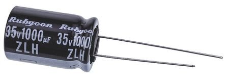

Zum testen könnte man einen kleinen Elko mit den Beinchen am Terminal mit unterklemmen. Etwas Isolierung um die Beinchen nicht vergessen.
IMG_0801.JPGSowas muß doch noch rein passen.
Zur Not mit Gewalt (also beim Kabel unter die Isolierung schieben).
Ich muss mal sehen.
Wenn ich die beiden Ferritperlen zurückschiebe müßte ein Kondensator passen :kopfkratz:
Schalte auch einen niederohmigen ( low ESR) Kondensator/Elko parallel zur Batterie. Den kann ich gut auf der Batterie festmachen:
