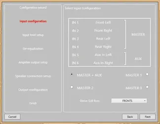

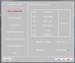

Wie hast du denn die Inputs belegt bei der einrichung? Evtl hast du da angegeben dass du Front L R und Subwoofer eingang hast, aber nur mit stereo rein gehst?
Weil du Master 3 und nicht Master+Aux angewählt hast...?!
Das Problem ist gelöst, es lag am alten Treiber.
Ich habe von 1.x auf 2.x erneuert, dann wurden mir die entsprechenden Optionen für die Subwooferquelle angezeigt.
