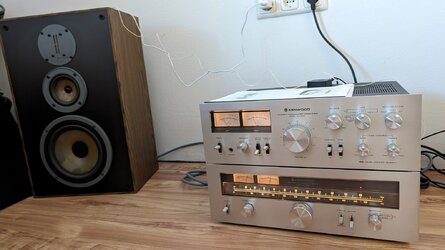

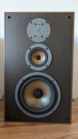

Allerdings habe ich heute dann auch direkt 2 Spontankäufe getätigt, da mir sehr gefallen hat was ich gesehen/gehört habe.
Ich habe also nun ein Pärchen Ininity RS-7B mit erneuerten Sicken und aufgefrischten Frequenzweichen und dazu eine Kenwood Kombi aus dem KA-6100 und dem KT-7500 daheim stehen. Die Kenwood Kombi wurde von einem Profi Betrieb aufgearbeitet und funktioniert wie am 1. Tag. An den Infinity habe ich daheim dann festgestellt, dass eine LS-Klemme an einem Pol nicht mehr ganz intakt ist, es ist aber immer noch möglich ein Kabel ordentlich zu befestigen. Das werde ich mir die Tage mal in Ruhe ansehen und zur Not löte ich das Kabel direkt fest.
Das spielt für meine Ohren recht fein, wenn auch etwas anders als mein Hifiman. Im direkten Vergleich (Nahfeld, sonst höre ich nur den Raum, die 26m² sind noch fast leer) klingt der Lautsprecher nach oben hin sogar nach mehr Höhen als der Kopfhörer. Für meinen Geschmack relativ ausgewogen, eventuell muss man den Bass etwas zähmen weil der ist in der Kombination kräftiger als erwartet. Das ist gefühlt nicht so weit weg von meinen Magnat Vintage 450 mit den Doppel 16er im Wohnzimmer. Die haben dann allerdings auch noch einen SVS Sub als Ergänzung, da geht´s aber auch viel um Film/Serien. Oben wird es nur um Musik gehen.

Die obigen Infinity gehören zu den LS, die zu "gemütlichen" TT und MT einen sehr schnellen HT haben, was Du als "eher hell abgestimmt" empfindest. Davor hab ich ja in meinem letzten Post "gewarnt". ;)

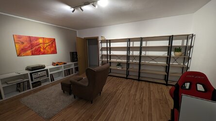

Raum macht Fortschritte und der Hall wird schon weniger, aber da gibt´s noch einiges zu tun. Hörposition/Lautsprecher sind ein gleichschenkliges Dreieck und eigentlich kann man schon relativ gut hören finde ich. Vielleicht bin ich (zum Glück?) nicht Audiophil genug um mich an den sicher noch vorhandenen Fehlern zu stören. ;)
Weitwinkel verzerrt etwas wie man sieht. Lt. Rollmeter sitze ich genau in der Mitte. Der Teppich und der Ohrensessel mit Hocker bringen mit Sicherheit mehr als Bild und Regal. Bühne ist schön breit (breiter als die LS stehen, wenn die Scheibe das her gibt) und die Ortung ist wirklich gut.

Oh ja, ein großer Teppich und viel absorbierenden Material bringt in so einem leeren Raum sicher einiges.
Ich hatte in meinem Büro nichts stehen und es war ebenfalls sehr hallig. Durch Zufall hatte ich dann mal 2 Matratzen an der Rückwand stehen. Das hatte nen riesen Unterschied gemacht. Leider optisch keine Option ;)
Extrem wichtig finde ich immer die erstreflektion zu bedämpfen, das bringt gewaltig was.
Die „spiegelmethode“ geht hier super einfach und schnell - einfach eine zweite Person mit einem Spiegel an der wand herlaufen lassen, dort wo du den/die Lautsprecher siehst dann einen absorber hin.
Ansonsten sind Bücher/Regale alles was den Schall in unterschiedliche Richtungen streut immer ein guter Anfang - gerade im Rücken von der hör Position

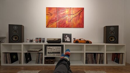

Ah ja, hier die ersten Impressionen vom Hörraum.
Stichwort Abstrahlwinkel: Eingeschränkt durch die Regalhöhe. Solche Emit's strahlen doch mehr vertikal als horizontal ab, oder war das andersherum ?

Vorweg: der Hörraum wird nicht wissenschaftlich akkurat betrieben, das war und ist nicht das Ziel. ;)
Die Einrichtung ist im steten Wandel, da immer mal wieder was dazu kommt, bzw. halt weg wie das Racing Rig weil ich das ewig nicht benutzt habe und zum Rumstehen....
In meiner normalen Sitzposition sind meine Ohren auf Höhe vom Mitteltöner und ja, Stimmen kommen schon leicht von oben gefühlt. Wobei ich einen "echten" Sänger ja auch von über mir hören würde, wenn er vor mir steht. :unsure:
Klanglich ändert sich nichts, wenn ich so sitze, dass der Ohrensessel seitlich nichts abdeckt. Die S Laute werden etwas spitzer, wenn ich die Lautsprecher auf den Sessel eindrehe.
