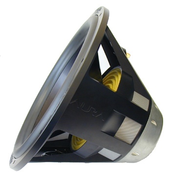

Zu denen hätte ich auch mal eine Frage:
KLennt wer den 18"er Aura Sound NS18-992-4A?
Laut WinISD geht er im passenden Gehäuse bis 30Hz (-3dB) Runter - im geschlossenen Gehäuse un minimalstem Herumgedröhne (7ms @ 30Hz)...alle Reflex-Woofer bringes laut Simulation auf bestenfalls 12ms...
Taugt "er" - Leistung und Platz vorausgesetzt - für HomeHiFi?
P.S.:im Bandpass geht er bis 19Hz (-3dB) :ugly:
edit: hier die Homepage http://www.aurasound.com/
edit 2: Das Teil hat einen MMS von 400gr - kein wunder, dass er so tief geht... :hammer:
Hallo
Zur genauen Qualität kann ich dir nix sagen, hab die auch noch nie in der Hand gehabt.
Im Ami-Land sind die schon lange bekannt und beliebt, hauptsächlich die Woofersparte. Aber ob sich das auf unseren Hörgeschmack übertragen lässt?
Der 3-Zöller hat sich aber in der HobbyHifi letztens gar net schlecht gemessen(für so ne Breitbandgurke).
400grMMS sind für so nen Hifi-18"er mit tiefer fs eventuell sogar noch vertretbar denk ich. Kommt ja auch auf die Aufhängung an. Klar wird ein Sub mit weniger vielleicht knackiger klingen, dafür ist´s Gehäuse dann auch 4-mal so groß.

400g hauen mich jetzt auch nicht vom Hocker... wenn man sich mal nen Kicker SoloX anschaut, der glatt das doppelte Gewicht vor sich herschieben muss :stupid:

Die PA-Version (NRT 18-8...die "neue" Version vom 1808er) hat einen stärkeren Magneten als der NS 18-992-4A und "nur" 184gr. MMS....geht aber auch nich SO Tief - ca. 10Hz weniger Tiefgang. Dafür aber auch einen um 10dB höheren Würgegrad (96 statt 86dB). Ist für Leute, die auf "ein wenig" Tiefgang versichten können sicher besser.
