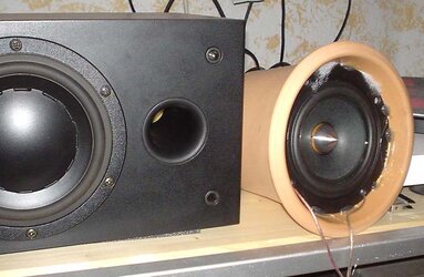

d3an schrieb:
auf die gefahr hin, irgendjemand ruft n buntes auto an, hier mein testaufbau:
[attachment=0:3gvejz4h]help.jpg[/attachment:3gvejz4h]
links der lautsprecher läuft über nen tiefpass und rechts spielt fullrange (winamp-plugin machts möglich)
das ganze hört sich wirklich recht gut an... bis auf n paar wenige verzerrerchen im höhenbereich vom tangband...
ja, der tangband bekommt noch ein anständiges gehäuse :)
auch ein blumentopf kann ein nettes gehäuse bilden ;)
